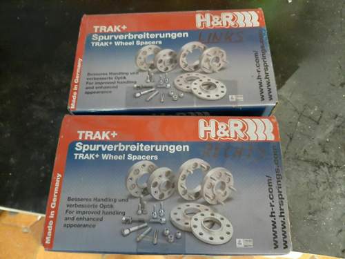

Hallo weiß jemand wie tief die Gießtaschen der 19 zoll ST Felgen sind .
Mit nem Zollstock ist es echt schwer sie richtig auszumessen .
Es geht im Endeffekt darum das Eibach Pro Spacer System 20 mm pro Seite zu verbauen .
Die Radbolzen sind exakt 28mm lang .
Sprich sie würden noch 8 mm über die Distanzscheibe stehen .

Ich kann dir leider nicht sagen wie tief die Taschen sind, aber ich kann dir sagen das es nicht passt.
Habe genau das probiert, die 20mm Pro Spacer mit den originalen 19 Zöllern, und die Felgen liegen auf den Bolzen auf.
Montage nicht möglich.
Bleibe nur die 9mm Platten mit den extra Schrauben oder eben Bolzen bearbeiten / tauschen.
Das DRM system von H&R mit 40mm pro Achse passt. Die Taschen sind 6mm tief und die Original Bolzen kommen 4mm raus. Ich habe es probiert weil ich hier noch 2 Satz vom Mondeo liegen habe. Ist mir aber zu weit raus. Habe jetzt auch die 9mm drauf.

Aber schau mal die bolzen sind bei mir 28mm lang . Sprich stehen 8 mm über der scheibe ?
D85f70a2-d9cc-4577-8a29-4444edf540f3
Ich habe es nur hinten probiert. Dort hat es gepasst. Bolzen sind 4mm raus gekommen.
Dann scheint es da anscheinend toleranzen zu geben wie weit die bolzen rausstehen ...
Habe auch hinten gemessen .
Aber danke für den tipp , vielleicht haben die spurplatten ja auch diese 2-3 mm toleranz .

Vergiss es, das geht nie und nimmer. Die Platten werden auch keine 2-3 mm Toleranz haben, maximal 0,1 mm. Von der Anlagefläche bis zum Anfang des Konus sind es ca. 10 mm. Du solltest 7-8 Gewindegänge haben, das sind bei einer 1,5 er Steigung mindestens 10,5 mm.
P.S. Bei deiner Messung solltest du den ersten vollen Gewindegang als Grundlage nehmen, da tippe ich dann mal auf eine nutzbare Bolzenlänge von ca. 26 mm.
Kauf dir die H&R Platten mit den dazugehörigen Spezialmuttern, oder verwende Platten die an der Rabnabe verschraubt werden. Bei dieser Art, kannst du dann Schrauben verwenden...

Ja mir war das jetzt auch zu unsicher mir den driss zu bestellen um dann am auto zu merken dass es nicht passt ...
Hab die schmalen 9er h&r platten bestellt mit den spezialmuttern und naja . Besser als nichts und fertig .
