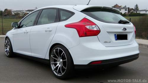

Bbs cf 8x18 et 40 in silber mit 215/45r18. Kein leb, keine arbeiten und das beste mit abe. Also draufschrauben und losfahren (eintragungsfrei).
Auf dem bild sind sie zwar in athrazit poliert, aber design identisch.

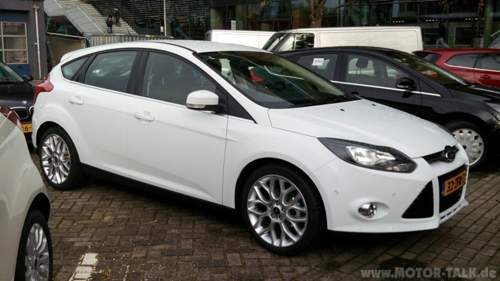

Ford 8.0Jx18H2, ET55, Reifen 235/40. LEB war schon montiert.
