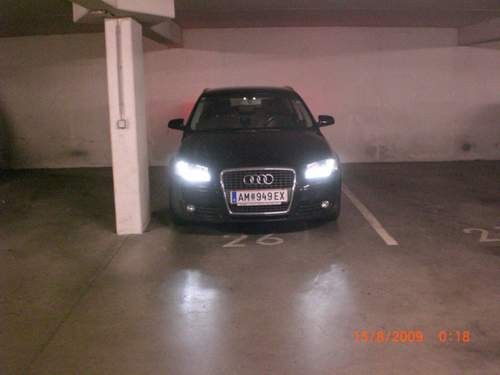

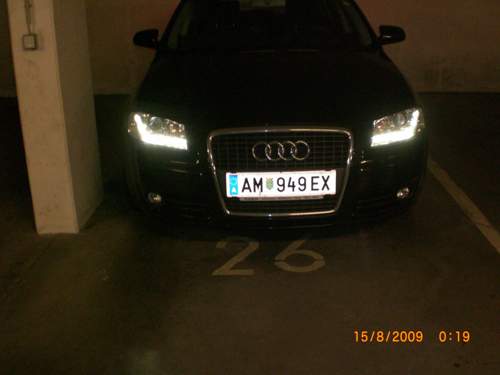

Die Bilder von den blauen A3 Sportback sind von mir. Ich werde heute abend mal noch ein paar Fotos machen und die einstellen.
Also mir gefallen die Scheinwerfer bestens. Die Monteure meiner Audiwerkstatt waren begeistert. Beim Kauf war mir wichtig, daß ich nichts an der originalen Elektrik verändern mußte. Mit den Scheinwerfern braucht man das nicht. Einfach Stecker umstecken fertig. Der Einbau geht so mit 2-3 Stunden ins Land, ist aber zu schaffen. Die Stoßstange MUSS ab sonst bekommt man die Scheinwerfer nicht raus. Das hat am längsten gedauert, da man im Radkasten rechts und links hinter der Verkleidung 2 M6 Schrauben ziemlich weit hinten sitzen hat. Die Blinkerlampen können vom original übernommen werden. Wichtig ist das die Scheinwerferreglung schon drin ist. ( andere verkaufen ohne Stellmotoren, da muß umgeklemmt werden!!! Es funktioniert alles ohne Probleme, keine Fehlermeldungen oder sonst was. Das Licht abends ist denke ich genauso hell, da man ja eh meistens mit Abblendlicht fährt und da ist es wie vorher.

so Heute habe ich die Scheinwerfer mit Led Leiste (nicht Dayline) eingebaut, inklusive neuer S-Line Front mit Orange Metalic NSW Blenden.
Hier mal ein paar Fotos, Leuchtmittel sind Osram Nightbreaker (H7) und Philipps Silverlight Blinkerbirnen mit Chrombeschichtung, damit die Blinkerbereiche des Scheinwerfers nicht Orange leuchten wenn sie deaktiviert sind.
Die Fotos bei Dunkelheit zeigen die Led Leisten nur ein ganz kleines Stück überstrahlt, sind aber mit menschlichem Auge sehr gut ausgeleuchtet. Am Tag sind Sie mit den A4 Leds nicht zuvergleichen (nicht so stark leuchtend), aber der Effekt kommt dennen schon gut nahe.
Ich hoffe euch helfen diese Fotos weiter, da die bisherigen Fotos noch nicht ganz so Aussagekräftig waren, ich hoffe diese sind da besser.

Vielleicht hat es keiner gemerkt aber diese Scheinwerfer haben 8 x 1LED die A4 haben 12 x 3LEDs also kein wunder das die nachgemachten so schwar leuchten, es sei den man baut sie auseinander und die LEDs durch 3Volt LEDs ersetzt aber dafür darf man mit dem Auto nicht mehr fahren. 😉
