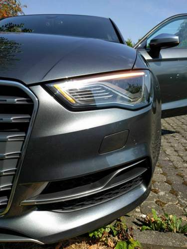

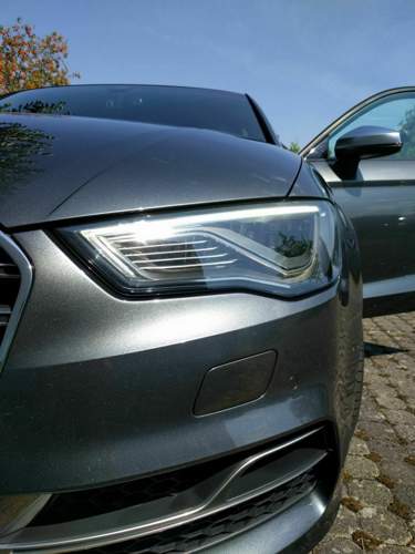

Hey miteinander
Hab heute mein obdeleven bekommen und funktioniert soweit alles super.
Allerdings geht eine Funktion unter den Anwendungen nicht. Bei "DRLs function with turn signal" sagt er immer "nicht unterstützt"
Fahrzeug ist ein S3 8v mit Xenon LED Scheinwerfern
Eigentlich müsste es doch funktionieren?

Modelljahr?
BJ 2015

Xenon LED Scheinwerfer?
Auf den Bild sehe ich voll-LED Scheinwerfer, hast du nun Xenon mit LED Tagfahrlicht ODER voll-LED?
Sorry mein Fehler ich meinte voll LED
Xenon ist noch eine nicht abgelegte Gewohnheit von meinem alten Audi
