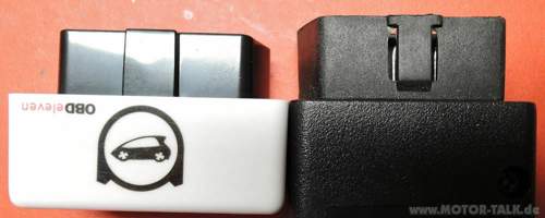

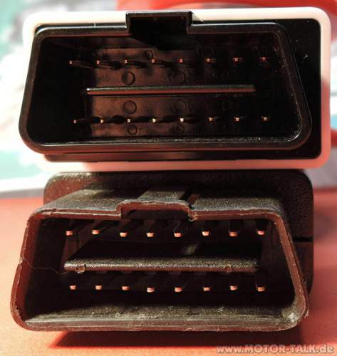

Ein Vergleich der Gehäuse zeigt, dass der OBD-A einige Millimeter breiter und auch mindestens 2 mm dicker ist. Und das Nachmessen mit Schiebelehre zeigt, dass die Kontaktzungen beim OBD nur 6 mm lang sind, während die beim VCDS es auf stolze 10,5 mm schaffen.
Das erklärt alles - zumindest aus meiner Sicht - aber nicht, warum das Gerät anfangs nach dem Überwinden der Einarbeitungs-Hürden gearbeitet hat, und nun nicht mehr.

Laengen-vergleich
Breiten-vergleich

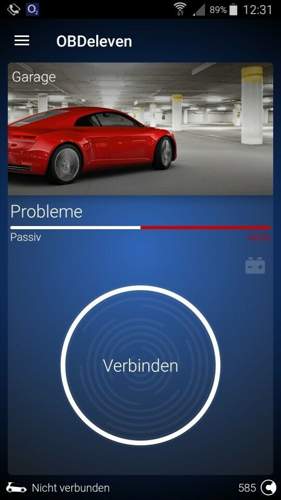

Auf der Hauptseite der OBD-App findet sich unten der kleine Hinweis: "nicht verbunden" und wenn ich in dem Menü auf "Gerät" tippe, wird lange "geladen" und es gibt den Hinweis, keine Verbidung möglich.

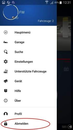

Du kannst die OBD11 App ja auch zunächst einmal ohne den OBD11 Adapter starten. Mach das doch mal (mit Internetverbindung !) gemütlich in der Wohnung sitzend, in die Garage musst du dazu nicht. 😉 Nach dem Start der App siehst du das Startbild (Bild 1). Unten links steht dann ziemlich wahrscheinlich der Hinweis "Nicht verbunden". Dies bezieht sich auf den nicht verbundenen OBD11 Stecker. So weit, so gut.
Wenn du jetzt oben links auf das Striche Menü tippst, geht die Menü Leiste auf (Bild 2). Scrolle diese Leiste in der App, wenn nötig, etwas nach oben. Siehst du unten dann den Menüpunkt "Abmelden" oder nicht? Wenn ja, bist du ja mit der App online. Das wäre ja schon mal die halbe Miete. Prüfe das zunächst einmal und melde dich dann wieder. Dann schauen wir weiter.
Bild-1
Bild-2
