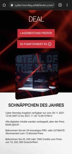

...und das nächste Angebot: 2 Jahre zum Preis von einem.
https://cybermonday.obdeleven.com/de/
Und ein Weihnachtsspezial wird auch noch kommen.
