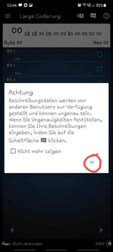

@Tom511 schrieb am 31. Jan. 2021 um 10:11:24 Uhr:
An die Langcodierung habe ich mich noch nicht herangetraut.
Nichts leichter als das.
- Steuergerät 52 auswählen,
- Bild 1: auf "Lange Codierung" klicken
- Bild 2: oben auf "01" klicken
- Bild 3: Fenster mit "Ok" bestätigen
- Bild 4: 4x unten auf rechten Pfeil drücken (bis oben links Byte 04 steht
- Bild 5: jetzt bei Bit 2 und Bit 3 Häkchen setzen
- Codierung mit langem Druck übernehmen
- falls notwendig 20103 eingeben

Hey,
die Langcodierung hat nun zum Erfolg geführt.
Der Spiegel lässt sich nun nach deiner Anleitung speichern.
Hier habe ich aber bisher nur geschafft, dass der Spiegel ca. 1cm nach unten fährt und nicht wieder zurück.
Aber wird bestimmt nur Einstellungssache sein?
Vielen Dank aber für die Hilfe.
Tom
