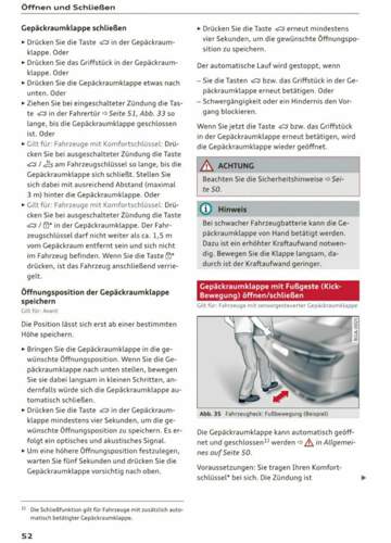

Meine Heckklappe spinnt auch seit einiger Zeit.
Sie entriegelt nach einer ersten Aktion (egal ob Fuß, oder Tastendruck oder Betätigung der Heckklappenöffnung direkt an der Heckklappe) nur, damit sie aufgeht muss man das Ganze wiederholen.
Hat so etwas schon jemand gehabt? Oder wieder ab zum Service?
@daveg schrieb am 18. Januar 2020 um 18:48:57 Uhr:
Vielleicht ist ja die Öffnungsposition der Heckklappe auf ein Minimum gespeichert, so dass sie sich gefühlt gar nicht öffnet?
Kannst du die Heckklappe nach dem Entriegel den manuell bis ganz nach oben ziehen und dann die Schließtaste 4Sekunden lang drücken um die neue Öffnungsposition zu speichern?
Findest du auch in der Bedienungsanleitung auf Seite 52.
Allerdings steht da auch „Die Position lässt sich erst ab einer bestimmten Höhe speichern“.
Darum weiß ich nicht ob‘s das wirklich ist. Aber denke einen Versuch ist es Wert.
