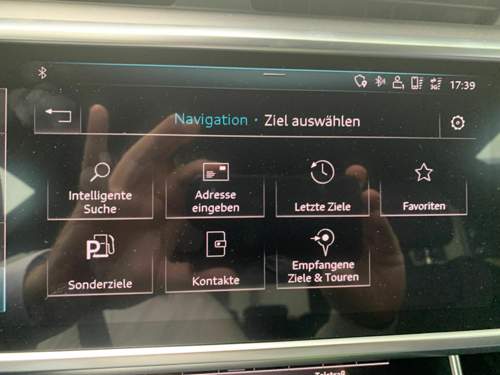

So sieht’s bei mir aus...
1b60eb2c-0474-4876-94f2-32832c76e771
Bei mir bis vor dem Update auch...
