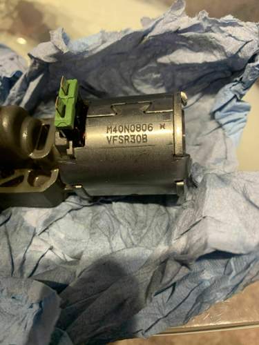

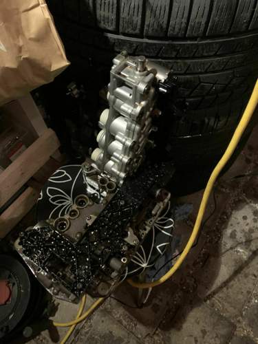

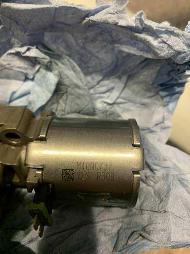

Ja ist originale softwsre drauf
Willkommen im Mechatronikfehler Club, die muss gewechselnt werden Neue kostet ca 2350€ inkl. mwst. +Einbau
Muss komplett gwmrwechselt sein oder? Ich vermute ist magnetventil defekt?
@Loosmi schrieb am 4. Februar 2021 um 20:49:30 Uhr:
Ja man kann es auch einschicken lassen zur Reparatur, aber ich habe bei mir ein neues eingebaut, natürlich die verbesserte Version.
Jetzt ist alle wie im Lot.
Danke noch mal ich habe heute gewechselt 3 magnet ventile war defekt hauptdruckventil und 2 druckregrlungventile alles kalibriert jezt passt alles wieder
Geht das so einfach?
@Loosmi schrieb am 4. Februar 2021 um 22:46:07 Uhr:
Nicht so einfach aber auch nicht zu schwer muss halt öl ab lasen ölwanne runter dan oben stecker ab stecken dan auf mechatronic 6 Schrauben lösen und ist mechatronic raus danach kanst du mit 12 v ventile prüfen ob die passt
