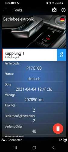

Hallo zusammen
Wenn ich beim Überholen auf scharfes Wählen drücke, wird dieser Fehler angezeigt. Das Auto fährt weiter und wechselt nicht in den Notfallmodus. Von 2 auf 1 zittert das Auto audi a6 c7 2012 s tronic 245PS 3.0 quatro
168463569-3890404750995332-5096559832930438711-n
Schlupf bedeutet deine Kupplung ist verschlissen, hol dir am besten einen kompletten Satz und wenn du schon dabei bist und bei dieser Kilometerleistung auch gleich eine neue Mechatronik bei Audi wenn du den Wagen länger fahren möchtest
Vielen Dank
und einige ungefähre Preise
