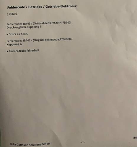

Servus Leute. Ich brauch euren Hilfe ich habe ein audi a6 4g 245ps s tronic
Von par tagen schaltet auto fon 2 auf 1 gang mit eine schlag ganz härt
Fehler sin vorhanden
Kuplung 1 drück zu hoch P17D600
Eindruckkupplung druck zu hoch P286B00 wileicht weiss irmanden was das sein kann danke
Getriebe
Fahrzeug mit original Software?
