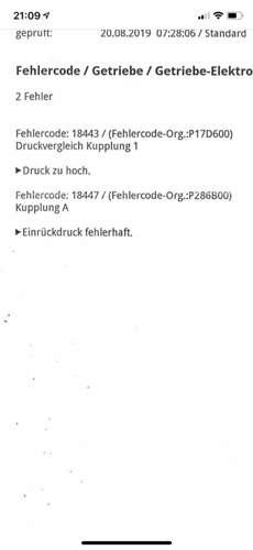

ich Fahre einen A6 4G C7 3.0 TDI S-Tronic Ich hoffe hier Hilfe zu finden
Fehler siehe Anhang
[Von Motor-Talk aus dem Thema 'S-Tronic knallt Gänge rein und würgt Motor ab' überführt.]
Fahr zu Audi.
Lass eine Grundeinstellung (Anpassung) machen.
Kann natürlich auch ein Drucksensor defekt sein.
Ggf. Gibt es auch ein Update.
Grundeinstellung wurde heute gemacht keine Abhilfe bzw. Gleiches Bild Update wurde auch aufgespielt ebenfalls das selbe Problem
