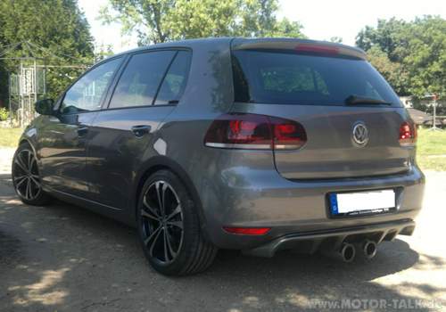

Hier mal Bilder von den neuen Schlappen 😁 Konnte nicht widerstehen 🙂
NIch schlecht Domski.... 19 zoll oder und Goodyear Eagle F1 Asymetric 2? Wird bei dir die Heckscheibe sehr schnell dreckig? Wenns z.b. regnet oder die straße bissl nass is. Ich hab kein heckspoiler und der kahn sieht hinten imma aus wie sau... kommt das jetzt wegen den heckdefusor oder weil ich kein spoiler habe?
2012-05-26-187d
2012-05-24-177b
Ja 19er und ich muss sagen faehrt sich echt klasse....null spürbarer Komfortverlust zu 18 Zoll...liegt einfach an dem super Fahrwerk.
Reifen ist ein Asymetric 2 mit dem ich auch sehr zufrieden bin bis jetzt....
Das mit dem Dreck liegt nicht daran. Habe ich auch und ein Kolleg mit seinem Leon Cupra auch...liegt halt an dem Feinstaub der sich absetzt...Bei Regen bzw danach sieht man es halt besonders...

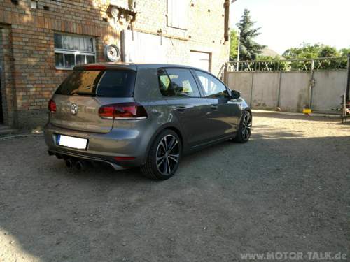

Anbei mein GTI mit 20 Zoll und B16 PSS10, vorne an Tiefsten Punkt und hinten wäre noch 15mm tiefer machbar.
