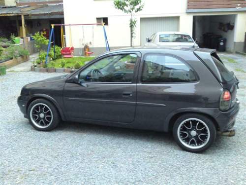

Habe seit ein paar Wochen neue Schuhe auf meinem kleinen, da die nun etwas größer sind (195/45/15) schleifts nun ab und an am Radkasten hinten rechts -.-
Nun muß ein neues Fahrwerk her damit es hinten wieder etwas höher kommt, das war mir eh zu hart, die Federn sind 11 Jahre alt und die Dämpfer nich die ersten...

ja stell mal ein foto hier rein, am besten seitenansicht.

Hier ist es:
Dsc01334-large
man man man, schneid die plaste weg, bördel die blechkante und besorg dir nen satz bilstein B6 sprint zu deinen H&R federn

joa könnte eng werden, sind die federn vom kauf bis heute nochmal nachgesackt?
(was ich mir bei H&R eigentlich fast nicht vorstellen kann)

Plastik ab, Blech ziehen, nach innen Laufende Kante am Plastik abdremeln, Plastik wieder dran. Dadurch dass das Blech nen anderen Winkel hat, sitzt auch der Plastikradlauf in nem anderen Winkel -> es schleift nicht mehr.
