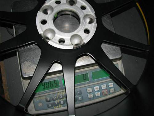

Hallo Motor-Talk Gemeinde,
mir ist aufgefallen, dass der S205 ein ziemlich schlechtes Anfahr- und Reaktionsverhalten auf Gasbefehle hat. Das hat jetzt nichts mit dem Turboloch oder der Leistung zu tun, sondern es ist diese gewisse Trägheit, die man kennt, wenn man am Rennrad ein schweres Laufrad montiert hat.
Ich habe die Räder (17 Zoll Original Avantgarde mit 225/50 R17) von meinem S205 einmal gewogen und musste feststellen, dass diese unfassbare 23 Kilo pro Rad wiegen.
Da es bei rotierenden ungefederten Massen nicht nur auf das Gewicht ankommt, sondern auch wie weit die Masse vom Rotationszentrum entfernt ist, bietet es sich ebenfalls an auf 16 Zöller umzusteigen. Neben einem besseren Reaktionsverhalten erhoffe ich mir auch einen spürbaren Komfortgewinn.
Nach etwas längerem Suchen bin ich dann auf die Autec Wizard und die Borbet W gestoßen, welche man mit 215/55 R16 fahren darf und Felge mit Reifen zusammen um die 16 Kilo pro Rad wiegen dürften, was somit eine Gewichtsersparnis von 7kg pro Rad ausmacht (jeder der Rennrad fährt, weiß was schon 300g pro Rad ausmachen).
Hat zufällig jemand Erfahrung mit diesen Felgen und fährt jemand diese Rad Reifen Kombination? Ich bin mir wegen der Optik etwas unsicher und würde gern den Unterschied der Reifendimension 215 55 R16 an einer 7 Zoll vs. 6,5 Zoll Felge sehen wollen.

Habe gerade mal bei den Standard 16 Zoll Fuchsfelgen das Gewicht nachgeschaut, die sind ja unfassbar leicht mit nur 6,9 kg.
Gibt es eigentlich eine Liste mit Gewichten der Serienfelgen von Mercedes? Würde mich mal Interessieren, ob die AMG Felgen nur gut aussehen, oder auch was können.
Standard-AMG-Felgen sehen nur gut aus, bieten jedoch keinerlei Gewichtsvorteil. Lediglich Schmiederäder sind etwas leichter und natürlich Black Series Felgen. Letztere sind aber nur schwer erhältlich, ausgesprochen teuer und von den Dimensionen passen sie i.d.R. nicht auf „normale“ Baumuster. Für die UVPs der AMG-Felgen bekommt man im Nachrüstmarkt deutlich leichtere Felgen, z.B. von OZ.

Leichter geht nur noch mit Magnesium:
App 10,5x20
Gibt auch Felgen aus Carbon, da eine in 17“ um die 6kg. 🙂

Wenn ich mich nicht täusche sind meine AMG-Felgen auf dem C43 Schmiedefelgen
Vorne 7,5x19 12,1kg ohne Reifen
Hinten 8,5x19 12,8kg ohne Reifen
Angaben lt. Mercedes Teileverkauf

Für die, die es interessiert, ich hatte dann mal noch etwas recherchiert zu leichteren 17 Zöllern, welche an unseren W205 (eintragungsfrei) passen dürften, leider gibt's da nicht so viele:
Enkei Shogun - 8,2kg
OZ Leggera HLT - 8,1kg
Proline Wheels PXF - 8,5kg
Auch die, die ich für 16 Zoll am Anfang vorgeschlagen habe, gibt es als 17 Zoll und sind relativ leicht (Gewichte der 16 Zoll in Klammern):
Borbet W - 8,2kg (7,7kg)
Autec Wizard - 8,6kg (7,1kg)
