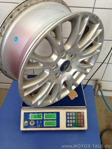

Apropos Felgengewicht: Selber gemessen, 9,19 kg (Bild angehängt)
Ga2aqujy-1
Besten Dank!

wenn du sie saubermachst kommst du bestimmt unter 9 kg😁
