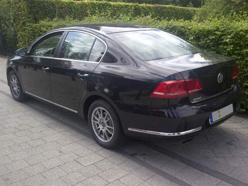

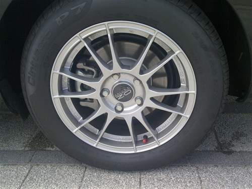

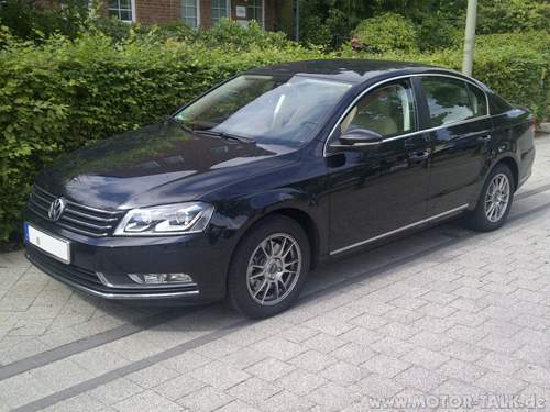

Hättest du vielleicht mal eine optische Kostprobe deines Automobils für mich (uns)? Bin ehrlich gesagt sehr neugierig wie sich dein Passat im Kontext der 16er-Ultraleggeras so macht. Würd mich freuen!
Original geschrieben von icebeer87
Ich fahre 16 Zoll OZ Ultraleggeras am Passat und kann das nur empfehlen. Das Auto fährt/beschleunigt/federt so, als würden zwei Personen aussteigen. Die Ultreggeras sind pro Rad ganze 4 Kilogramm leichter als die 16-Zöller von VW.
Ob man 16 Zöller auf einem Passat fahren kann oder nicht, sei mal dahingestellt. Alles reine Geschmackssache. Wenn man sich 18" Ultraleggeras draufschraubt, schränkt man den Effekt der geringeren Gewichts aber gleich wieder stark ein bzw. negiert ihn komplett - oder was wiegt diese Kombination aus Reifen + Felge?
Ich suche jetzt noch für den Winter ein paar leichte 16" Felgen, die gerne billiger (und auch etwas schwerer) als die OZ sein dürften. Bisher bin ich noch nicht wirklich fündig geworden. Mal schauen... Wahrscheinlich wird es am Ende noch ein zweiter Satz. Die VW-Felgen sind mir einfach zu schwer! 🙁
Hier ein paar Bilder. Leider nur mit dem Handy, da ich keine richtige Kamera dabei hatte und es jetzt bereits dunkel ist. Ich denke für einen Eindruck reicht es aus. 🙂
Passat_OZ_16_Zoll_1
Passat_OZ_16_Zoll_2
Passat_OZ_16_Zoll_3
Sorry aber pfui....da verbrauch ich lieber 2 Liter mehr 😁😁
