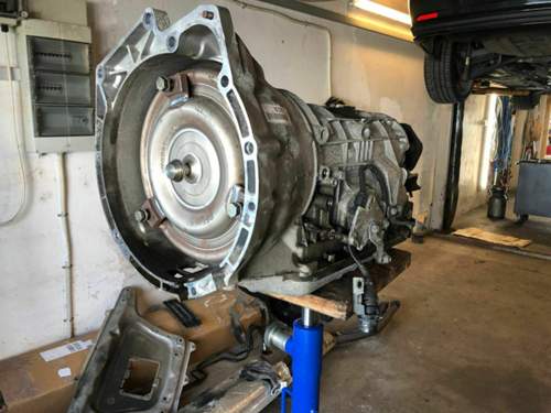

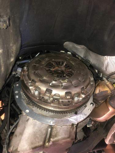

Also gestern hat es leider nicht gereicht zu schreiben deswegen reiche ich jetzt mal nach wie gesagt sind leider wenig Bilder Samstag kam das Automatikgetriebe raus Kupplung montiert dann Schaltgetriebe rein ziemlich beschäftigt hat mich dabei die schraube rechts am Block weil bei der Automatik da die verlängerungen so im tunnel anstehen das man nicht gerade auf die Schraube kommt. Und der Starter hat mich ganz arg gehasst der wollte mit aller Gewalt weder von dem Passbolzen noch auf den neuen drauf und beim 330 kommt man dank unterdruckbehälter auch 0,0 dran dementsprechend hat uns das ewig gekostet. Aber es ist keine schraube gebrochen wobei es bei einer knapp war die war schon recht angerostet immerhin war es einen von denen die eh ersetzt wurden.

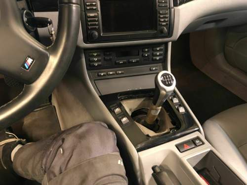

Innenraum wurde erstmal nur auseinander gebaut um den Wählhebel aus zu bauen der sonst im Weg gewesen wäre.

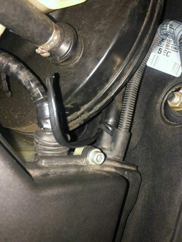

So heute habe ich Verkabelung und Innenraum gemacht der scheiß Teppich hat mich ziemlich auf trapp gehalten ich konnte alleine den sitz wegen zu schmaler halle nicht raus heben deswegen hab ich ihn demontiert und nach hinten gekippt was leider nicht viel gebracht hat. Die Montage des Stopfens in der Spritzwand der Zuleitung der Kupplung gestaltete sich viel schwieriger als gedacht und auch das vorher konfektionierte Kabel für das Rückfahrsignal war doch nicht so einfach zu verlegen wie gedacht. Alleine das Kabel durch eine vorhandene Durchführung aus dem Sicherungskasten zu bekommen war fast unmöglich. Kardanwelle ging eigentlich recht gut rein ich habe aber das neue Mittellager im Verdacht Geräusche zu machen was natürlich katastrophal wäre. Kupplung hab ich gut befüllt bekommen ob wirklich blasenfrei wird sich zeigen. Am steuergerätestecker habe ich mal den EWS Kontakt zu Masse gebrückt ohne Abgasanlage wollte ich am Wochenende im Wohngebiet aber keine Starversuche unternehmen. Alles dann mal soweit zusammen gebaut fehlt nur noch die Abgasanlage und die versteifungsplatte wäre da nicht der fehlende Bolzen …
Im Innenraum fehlt noch ein Grauer Schaltsack im richtigen Grauton aber der ist nicht mehr neu zu bekommen und gebraucht auch nicht wirklich.
Und keine Angst da kommt noch ein Kurzer M-schaltknauf hin nur das eilt nicht.
