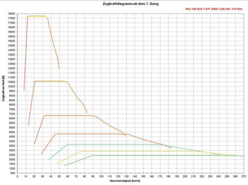

@navec schrieb am 16. Mai 2017 um 16:14:16 Uhr:
Drehmoment(Zugkraft)plateau (vom Diagramm abgelesen) ca 30 bis 94km/h.
Abgesehen davon, dass ich mit Serienbereifung (225/45-17) und 3% Abzug für den dynamischen Halbmesser, bei 1600rpm auf knapp 32km/h komme, stimmt die Relation nicht:
Mein Gott, wie soll denn ein 100%-stimmendes Diagramm erstellt werden, wenn die genauen Drehmoment- und Leistungsdaten des Motors fehlen? - Selbst wenn diese mal in einem SSP auftauchen, sind die Kurven "geschönt"!
Ich habe einen einfachen Überschlag gemacht und ganz billig das Drehmoment und die Leistung zu meinen alten vom 169kW draufgerechnet. Es kann natürlich aber auch sein, dass ich beim Ablesen der so detaillierten Kurven nicht sauber gearbeitet hatte...
Ist es so wichtig, ob die Schnittpunkte auf einen km/h genau fallen?
Jeder hat nun die bereits geposteten Übersetzungen und die "fehlenden" kann sich dann auch jeder selbst "ausdenken", dazu noch etwas Phantasie bei den fehlenden Leistungsdaten und schon ist das eigene RZK-Diagramm fertig!

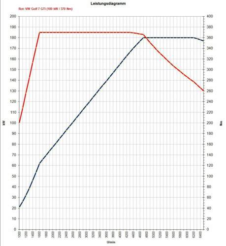

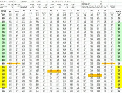

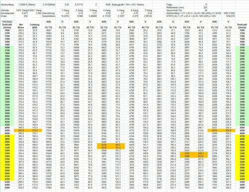

"Leistungsdiagramm" = Spekulation!
Annahmen - ähnlich wie im SSP - Startwert 200 Nm bei 1.000 U/min, Endwert: 250 Nm bei 6.500 U/min.
Die restl. Daten sind interpoliert.
VG myinfo
G7 GTI Leistungsdiagramm Spekulation
G7 GTI 180 kW DSG7 RZKT
G7 GTI 180 kW DSG7 RZKD

So wie @myinfo es gemacht hat, sieht es eben aus, wenn man sich konkret an das hält, was bisher bekannt ist und an das, was (nicht ohne Grund) angenommen wurde.
Da gibt es keine frei erfundenen Beulen, die nicht begründet werden können und die Drehzahlbereiche sind korrekt übertragen.
Wie ein Drehmomentdiagramm, welches auf einem der üblichen Leistungsprüfstände aufgenommen wird mal aussehen wird, wissen wir nicht.
Die sehen immer anders aus, haben mit Diagrammen die auf Motorprüfständen aufgenommen werden, aber ohnehin nicht viel zu tun.
Wenn man ein Radzugdiagramm mit den Werten darstellen will, die bisher als gesichert angenommen werden können, sieht das so aus, wie @myinfo das gemacht hat.
Radzugdiagramme, die ich bisher gesehen habe, basieren so gut wie immer auf den Drehmomentwerten, die der Motorhersteller geliefert hat.
Ich habe nicht nur gemotzt, sondern alle Hinweise gegeben, mit denen du dein Diagramm hättest entsprechend ändern können.
Wenn du das nicht umsetzen kannst oder willst, ist das deine Sache.
Die Drehmoment Linien verlaufen übrigens auch im Diagramm von @myinfo nicht alle geradlinig, aber auf solche Feinheiten kommt es bei dir ja ohnehin nicht drauf an....
Die Drehmoment-Linie im Drehzahlbereich der angenommenen konstanten Leistung (Leistungsplateau)muss immer asymptotisch verlaufen.

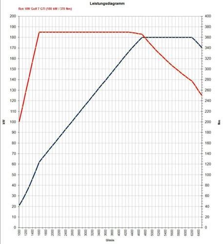

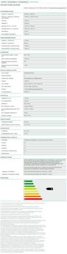

Ich habe die Daten von VW für den 180 kW GTI Performance genommen (
Sreenshot
370 Nm von 1.600 - 4.300
180 kW von 4.700 - 6.200
Bei den Start- und Endpunkten habe ich mich an den 162/169 kW Versionen aus dem SSP orientiert und einen Fehler gemacht. 😰
Ich habe dem 180 kW am Ende zu viel Leistung (- 10 kW) geklaut. In dem SSP verlieren die beiden etwa 2 bis 3 kW.
Neuer Endpunkt: 260 Nm = 177 kW
Und schon passen die Anschlüße und das Radzugkraftdiagramm sieht aus wie gemalt. 😁
@all: Peace! 😉
VG myinfo
