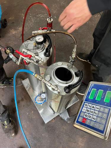

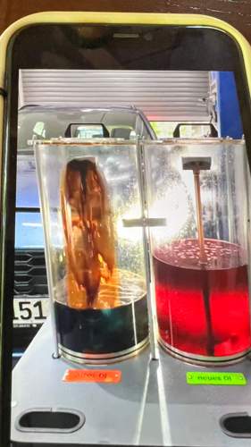

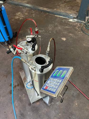

Moin, komme zwar aus dem Mondeo Lager, aber wir teilen uns ja das 8 Gang 8F40.
Habe heute eine Spülung machen lassen, und die Bilder lassen Worte sprechen.
Das erste Bild zeigt das alte Getriebeöl in der rechten Leitung (neu links) und auf dem zweiten Bild sieht man, dass das neue Öl auch endlich in Rot wieder reinkommt (Schlauch ist schon ein bisschen älter)
Gekostet hat mich das ganze 450€, dauert ca. 1 Stunde und zugucken durfte ich auch. Vom schalten her ist es deutlich besser geworden. Ich hatte doch schon leicht spürbare Gangwechsel. (Bin da aber auch sehr empfindlich, also für den normalo wahrscheinlich normal ^^)
Kurze KFZ Daten:
2020 Mondeo, 2.0 EcoBlue, 190ps
Kilometerstand: 96.000
Ich kann es jeden nur empfehlen, und das ganze auch Zeitnah. Die Werkstatt Empfehlung, alle 60.000km, wenn Anhänger genutzt wird eher 40.000km. Das Öl ist super dünn und nutzt sich daher relativ schnell ab.
Gebucht habe ich das ganze über: https://www.getriebespuelung-experte.de
Die machen dann einen Termin mit einer Partnerwerkstatt in der Nähe, am besten ruft ihr bei denen aber Telefonisch an. (Soll keine Werbung sein, aber ist ja immer schwierig solche Firmen zu finden)
Mit freundlichen Grüßen,
Lambda.
Bild #211565388
Bild #211565391
Die Farbe sagt gar nichts aus, ob ein Öl noch gut ist. Schwarz wird jedes Öl früher oder später.
Die Farbe sagt schon viel aus, wäre das abgelassene so rötlich wie das neue Öl gäbe es kaum Verschleiß.
Dunkel bis schwarz zeigt schon Verschleiß.
