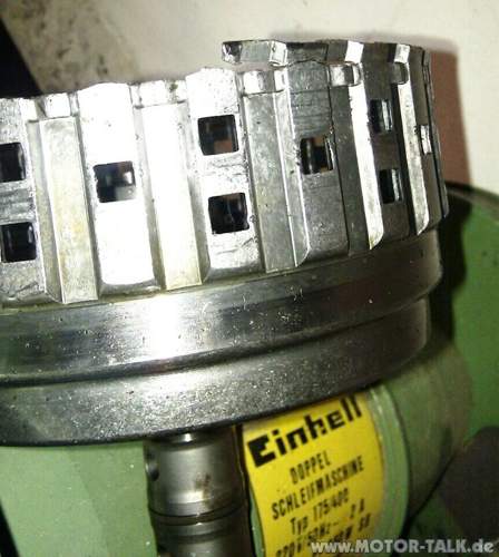

Bin letztens auf ner Kreuzung gewesen und habe langsam gas gegeben aufeinmal gab es einen Ruck und das Getriebe war im Arsch....
Keine Geschichten, realität. Ursache: Materialermüdung an der Nut für den Sicherungsring der Kupplung A.
Egal ob 5er, 7er, Jaguar, Land Rover, Audi. Alle 5HP24 Getriebe sind betroffen.
Die "A" kann von heut auf morgen weg fliegen.
Das Gleiche kann mit der F Kupplung passieren. Es ist einfach Materialermüdung. Siehe Bild im Anhang das meine A Kupplung zeigt.
Im Prinzip kannst du nicht viel falsch machen.
Hartes Beschleunigen, Schumi Modus, Rennfahrermodus usw. sind ob du es jetzt glaubst oder nicht mal halb so schlimm für das Getriebe wie: Jahrelang rum stehen, defekter LMM, ruckender Motor.
Gerade bei geschlossener Wandlerkupplung sind harte Aussetzer vom Motor echt Hart für die "A" Kupplung !
Imag1017-2291013214107956489
Kann man da zu ZF und direkt die A und die F Kupplung härten lassen bzw auswechseln das der Schaden schon vor dem Schaden behoben is?

Das wird nichts bringen. Solange die läuft, läuft sie ja.
Gerade bei A kann dir selbst ne neue ausseinander fliegen. Es ist einfach ein konstruktives Problem.
Zu ZF muss man damit eigentlich nicht. Gibt genug Firmen die das machen können... oder man macht es eben selbst.
Hab meinen Dicken ja bewusst mit einem Schaden an der A Kupplung gekauft. Mit kaputt A noch 250km heim gefahren und dann gleich Motor und Getriebe ausgebaut.
Getriebe zerlegt und Motor gleich auf´m Tisch gestellt und auch zerlegt und abgedichtet. Ölleckagen sind ja so ne Sache bei den Motoren 🙂
So war´s ein Aufwasch und alles war gut.

Genau das ist mir vor etwa 3 Monaten passiert! Habe normal Gas gegeben und als der Automat in den dritten schalten wollte gabs einen Ruck und der Kraftschuß war plötzlich weck!
Ergo: Getriebe musste gewechselt werden.
Stimme den Beiträge von "das-weiberli" zu 100% zu!
Bei mir hat sich der Getriebeschaden in keinster Weise vorher angedeutet, der Kupplungskorb reist einfach wenn das Material ermüdet ist! Ähnlich wie wenn du eine Blechplatte oft genug hin und her biegst, irgendwann bricht die Platte in zwei.
