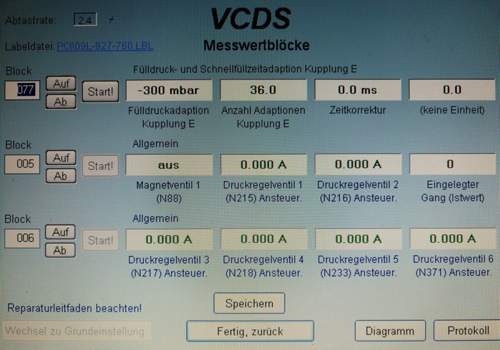

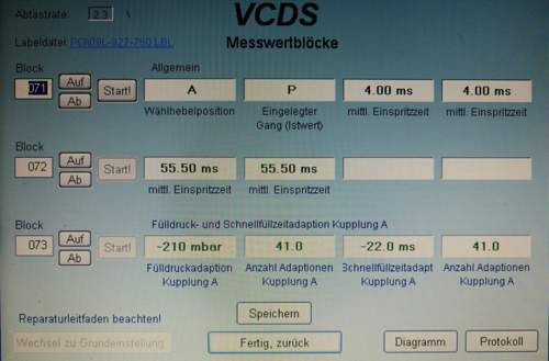

Nix auffällig bis auf Kupplung D (MWB76)
Die ist 255 mal adaptiert wurden , ab 255 lernt das Getriebe nicht weiter auf der jeweiligen Kupplung
Die "D" merkst du nur wenn er von 2 auf 1 schaltet.
Ansonsten bekommt man gar nicht mit das sie überhaupt existiert

Anscheinend ist diese Kupplung D unter MWB76 bei allen so extrem adaptierfreudig, auch bei mir steht sie auf 255 Adaptionen.
Was sagt mir das jetzt eigentlich aus? Das Getriebe schaltet einwandfrei, es gibt keine Schläge, Ruckler etc.
