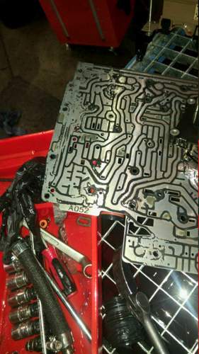

Ich kann nur sagen es lohnt sich in die Mechatronik rein zu schauen. Meine Leiterplatte sah so aus.
Wie soll es ausschauen dann?

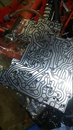

So sieht eine neue aus.
Leiterplatte? Das ist doch nur das Zwischenblech bzw. Zwischenplatte und die schwarzen Linien sind die Dichtungen.

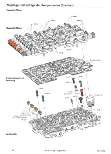

Bei bei der Demontage bleibt halt was von der Dichtmasse an der Ventilplatte oder am Hydraulik-Modul hängen, insbesondere wenn es einige Jahre fest verschraubt war und so Zeit zum zusammenbacken hatte.
Interessant wären die vielen kleine beweglichen Teile, ob die mit der Zeit zuviel Spiel bekommen und daher vorbeugend ausgetauscht werden sollten im Rahmen einer Mechatroniküberholung, bevor es Folgeschäden geben könnte.
