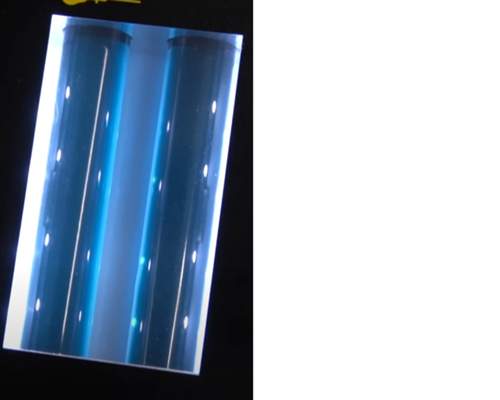

@Lil´Stanky schrieb am 23. Februar 2023 um 12:28:47 Uhr:
Das schöne an der Spülung ist dass man das gesamte Öl wechselt.
Das ist ein Missverständnis. Es wird ja altes Öl mit neuem verdrängt, ja genau genommen verdünnt. Es wird so lange gespült, bis das Öl im Getriebe annähernd wie Frischöl aussieht. 100% gewechselt ist es nicht.
Bild ist aus einem Video von Motoren Zimmer geklaut.
Links Frischöl, rechts Öl im Getriebe
@DeFisser schrieb am 1. März 2023 um 14:32:03 Uhr:
Und selbst wenn es nicht 100% sondern nur 90% gewechselt ist, ist das auch nicht schlimm, die Aufgabe vom Öl ist ja auch Verschmutzung und Abrieb aufzunehmen/wegzuspülen und in den Filter zu tragen.
Feinste Partikel werden im Öl gebunden.
Ähnlich wie beim Diesel, die feinen Rußpartikel (die das Öl auch so dunkel machen) sind auch nichts anderes wie feinste Verschmutzung, die zu klein sind, um vom Ölfilter aufgenommen werden zu können.
