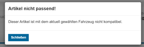

Danke, aber da bekomme ich "Artikel nicht passend"; Der Bandelshop schlägt mir u.a. VAICO vor
Ich gehe davon aus, dass ZF so gut wie MB ist.. oder liege ich das falsch?
Artikel falsch
bei MB wird halt beim Getriebeölwechsel der Filter und Deckel als Einheit ersetzt. Dort gibt es den Filter gar nicht einzeln.
Wie gesagt ich würden den original Filter/Deckel holen und Ravenolöl nach MB Freigabe
