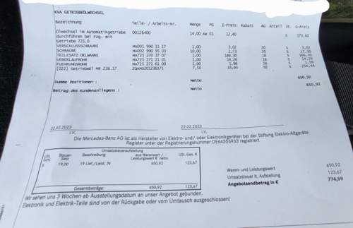

Habe heute ein Angebot für ein GetriebeÖl wechsel bei MB Raum Düsseldorf eingeholt 774.59€. Den Wein kann man selbst mit bringen, kosten im Internet für 236.17 je Liter 16,95x8=135,6€. Also wären wir bei einem Endpreis von 638,99 Euronen. Ein Angebot von einem Vertragspartner steht noch aus.
