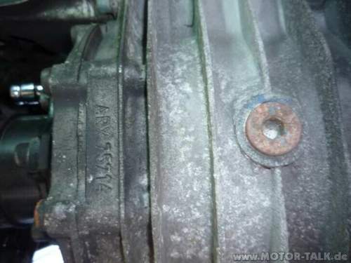

Hallo CleMo,
Habe mir mein ARX Getriebe mal angesehen und fuers Ablassen und Einfuellen ist tatsaechlich ein simpler 10er IMBUS ausreichend. (Foto im Anhang). Uebrignes, was fuer fragile Vorgluehkerzen gilt, gilt auch fuer Getriebesoelschrauben: es geht leichter und sicherer im warmen Zustand.

Hallo Holger!
Von 80 Nm kann ich nirgendwo was finden. Für das ARX Getriebe ist im ETKA kein Dichtring eingetragen.
Dafür gibt es die TN D 185 400 A2 flüssiges Sicherungsmittel, kostet um die 16€.

Deine Abbildungen zeigen leider den AAT Motor nicht jedoch den AEL, .
An der Getriebeoel-Einfuellschraube sehe ich einen metallischen (Aluminium??) Dichtring.
Die Ablassschraube scheint dagegen keinen Dichtring zu haben. Werde mal mit meiner freien Werkstatt drueber reden. Trotzdem vielen Dank!
