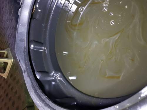

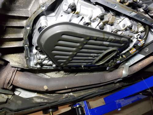

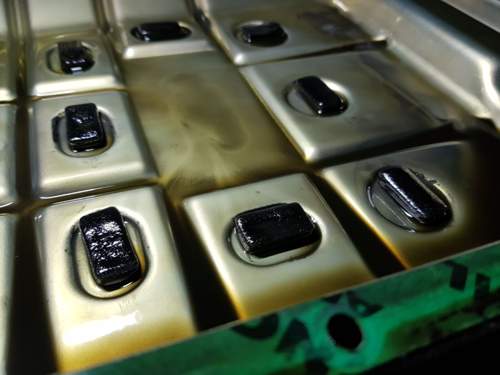

Heute nach km Stand 446tkm den ERSTEN Ölwechsel ohne Spülung an meinem 5HP19 gemacht.
ES MACHTE KEINE PROBLEME DAS VORAB.
Dachte nur mal schaden kann es nicht und die Bühne will auch mal benutzt werden.
Finde den Verschleiß und Abrieb bzw das, was ich gesehen habe erstaunlich gut...
Wollte euch dabei teilhaben lassen.
Öl hab ich in meine Ölauffangwanne hineinlaufen lassen. Habe nicht extra nach Späne geschaut...
Nun die Bilder.
