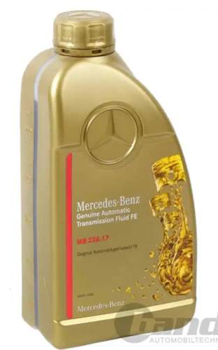

der Entwicklungspartner von Mercedes-Benz für Getriebeöl ist die Firma FUCHS PETROLUB SE (künftig FUCHS SE). https://de.wikipedia.org/wiki/Fuchs_Petrolub
Sofern auf einer Seite der Mercedes-Benz Betriebsstoff-Vorschriften kein freigegebenes Produkt aus Hause des Mercedes AMG Formel 1 Sponsors Petronas (malaysischer Mineralölkonzern) gelistet wird, ist i.d.R. heute immer noch Fuchs auch der Lieferant und Abfüller der MB-Eigenmarke - so wie im Fall
Mercedes-Benz Genuine Automatic Transmission Fluid FE MB 236.17
Mercedes-Benz Original Automatik Getriebe Öl Fuel Economy [mit abgesenkter Viskosität für geringeren Reibungswiderstand und niedrigeren Kraftstoffverbrauch] nach MB-Blatt 236.17
Allerdings war 2013 in der ersten Entwicklungsphase der 9G-TRONIC 725.0 Shell der Lieferant.
Shell ATF D97, Mercedes Benz BeVo 236.16 (nicht mehr freigegeben), Teilenummer: A001 989 92 03
VG Walter

Füllmenge trocken etwa 10 Liter, deine Werkstatt wird Shell D971 nach MB-Blatt 236.17 verwenden.
Es ist auf gar keinen Fall empfehlenswert, für einen Wechsel Getriebeöl beizustellen, denn im Falle von Beeinträchtigungen im Fahrbetrieb nach dem Getriebeölwechsel wird die Werkstatt dafür nicht haften wollen.
@netterkurt bedenke: Kfz-Hersteller erteilen auf Antrag kostenpflichtig Freigaben. Empfehlungen seitens der Öl-Hersteller basieren nicht auf Freigaben.
VG Walter

Ja, weil eine Preisersparnis von ca. 12,00 EUR pro L beim Einkauf von Getriebeöl in keinem Verhältnis zu einem Gesamtaufwand stehen würde, wenn mögliche Bestandungen im Fahrbetrieb nur zu deinen Lasten bearbeitet werden.
Der Tausch beider Ölfilter in der Ölwanne erfordert eine neue Ölwanne. Darüber hinaus wird nach Serviceblatt Vorgabe der Drückölfilter auf dem vorderen Integralträger erneuert.

völlig richtig, die Schmierstoffe würden nicht beanstandet, sondern eine Haftung (der Einzelfall wird refinanziert durch den höheren Preis, den alle Kunden zahlen) wird ausgeschlossen.
Ein weiterer Aspekt:
Die von @Tola1 auf Seite 2 am 14.04.2023 gepostete Service-Rechnung weist für das gewechselte Getriebeöl eine Menge von 7,5 Liter zu je 20,61 EUR + Mwst. aus.
Die Trocken-Füllmenge für das 9G-Tronic 725.0 beträgt etwa 10 Liter Getriebeöl, davon wurden 7,5 Liter ersetzt.
25% der Gesamtmenge sind als "altes, auch austauschbedürftiges Getriebeöl" im Getriebe verblieben.
Bei diesem Getriebeölwechsel sind 2,5 Liter altes Getriebeöl, z.B. aus der Strecke zum Getriebeölkühler (siehe Abbildung im Anhang), nicht abgeflossen. *)
Bei einer effektiveren Getriebeölspülung wäre eine höhere Menge an Getriebeöl eingesetzt und berechnet worden.
VG Walter
*) hier nicht beabsichtigt: Getriebeöle unterschiedlicher Hersteller - auch mit gleichen Spezifikationen - sollten nicht vermischt werden, schon gar nicht im Verhältnis 75:25.

Aus dem Blickwinkel der "Selbstzahler" sprechen die Sachverhalte für einen vollständigen Austausch des Getriebeöls mittels Getriebeölspülung bei einer Getriebeöltemperatur von >70°C und damit einhergehend geöffnetem Getriebeölthermostat, also einschließlich Spülung des Getriebeölkühlers.
Das zur Markteinführung 09/2013 der 9G-TROIC NAG 3 725.0 vorgeschriebene Getriebeöl nach MB-Blatt 236.16 (E 350 BlueTEC 212.026 OM642.852) war schon vor der Präsentation der Baureihe 213 im Jahr 2015 bereits 2014 vor dem Ausrollen in weiteren Baureihen durch MB-Blatt 236.17 ersetzt worden. Nicht nur in deinem Fall würden sich 2,5 L verschlissenes und 7,5 L frisches Getriebeöl nach MB-Blatt 236.17 vermischen.
