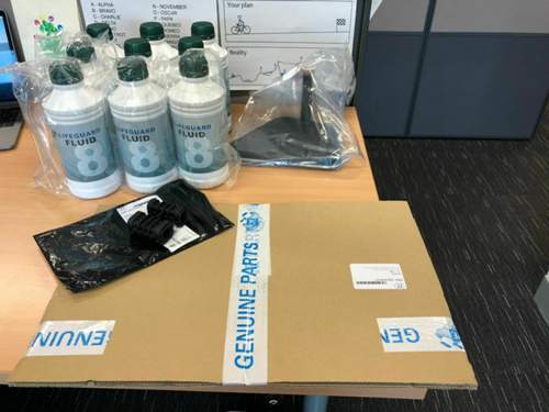

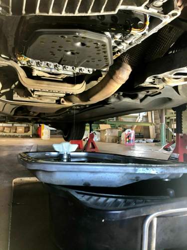

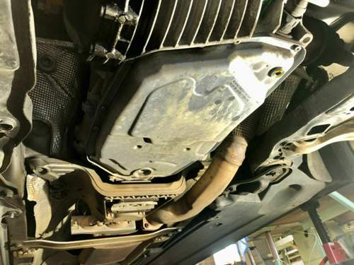

Ich hab’s über Ostern diesen Jahres gemacht: 144000km 2010 FL KJD.
Anbei Bilder von der “dreckigen” Ölwanne etc.
Hab zugleich nen neuen LMM mit eingebaut und alle Adaptionswerte zurückgesetzt + Adaptionsfahrt.
Die ersten 1000km wars etwas ruppig/direkt (ähnlich dem S Modus vom Schaltverhalten) und jetzt ist es um einiges besser als vorher. Hatte vorher nur ein Problem: Sporadischer Ruck/Schlag beim Schalten von 3-2 und 2-1. Jetzt ist alles weg und was vorher schon gut war ist jetzt noch besser 😉

@Q74L06 Hmm... also diese Teile habe ich bei ZF direkt bestellt:
S671 090 312 - Lifeguard 8
0501 212 401 - Oelfilter
0501 322 078 - Wannendichtung
0501 321 921 - Oelablassschraube
0501 216 014 - Brueckendichtung
Du musst herausfinden was fuer ein Oel Du drinnen hast. LG6 bzw. dessen “Nachbau” soll angeblich immer verwendbar und besser fuer das 6HP19 sein. Ich hab mit ZF Australien und Deutschland geredet und die haben mir versichert das LG8 von Werk aus drinnen war und auch wieder rein sollte da die Reibbelaege darauf abgestimmt seien*shrug*. Waehre ich in Deutschland haette ich Mannol G55 (oder wie das heisst) benutzt. Hier sind diese Automaten aber exoten und keiner ausser Audi fasst die an. Und Audi hatte Preisvorstellungen, da hat die Redewendung "nach oben ist alles offen" eine ganz neue bedeutung bekommen ;D .
Brueckendichtung brauchst Du nicht unbedingt. Bei BMW geht die oft kaputt aber dort ist eine andere verbaut da deren 6HP19 das normale ist während Audi wohl Änderungen hat vornehmen lassen für den internen Quattro... . Ich hab sie erneuert da das teil relativ guenstig ist und ich die Mechatronic rausgenommen habe um so viel Oel wie moeglich mit Druckluft raus zu bekommen und mir alle nummern fuer nen Service and der Mechatronik aufgeschrieben habe (irgendwann mal wenn ich Zeit hab).
Vorgehen aus’m Gedächtnis:
1. Auto waagerecht aufbocken
2. Vordere Querstrebe entfernen (4 Schrauben die neu müssen)
3. Oelfuellerschraube oeffnen damit man weiss das sie auf geht. Habe die an der seite benutzt nicht die grosse untere.
4. Oelablassschraube entfernen.
5. Batterie abklemmen.
6. Wannenschrauben rueckwerts zum Anzugsmuster loesen.
7. Wanne entfernen. *Wenn Du die Mechatronik nicht rausnehmen möchtest mach weiter bei #13
8. Filter rausziehen (ist nur gesteckt)
9. Stecker an der Mechatronik selber entfernen. Da sind zwei Verriegelungen welche man vorher rausziehen muss damit der Stecker raus kommt. Ich habe die Kabeldurchfuehrung in ruhe gelassen und einfach den Kabelbaum von der Mechatronik gelöst. Geht mit Fingerspitzengefühl recht einfach ohne was zu beschädigen.
10. Schrauben der Mechatronik rückwärts zum Anzugmuster lösen. (Aufpassen, da kommt ne ganze Ladung mehr Oel raus sobald die gelöst ist.
11. Mechatronik zu zweit entfernen. Ist nicht schwer aber so war es mir etwas ‘sicherer‘.
12. Zwei Bohrungen mit Druckluft vorsichtig durchblasen und aufpassen das man die Oberflächen nicht beschädigt.
13. Alles in umgekehrter Reihenfolge installieren.
14. Prozedur von ZF zum auffüllen verwenden.
Es gibt extrem viel info online die man sich durchlesen kann. Einfach mal googeln.
Cheers
Interessant, danke für die Antwort.
Kein Thema.
Mir ist grad aufgefallen das man evtl. Punkt 7 und 8 tauschen sollte wenn man nen filterwechsel zusätzlich in Betracht zieht.
