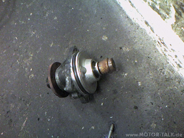

Bei mir hat sich die Wapu ohne Vorankündigung bei ca.150Tkm nachts um 1Uhr auf der Autobahn verabschiedet.Das komplette Schaufelrad ist zerbröselt
Obwohl ich den Motor sofort ausgemacht habe,ist bei mir zusätzlich der Kühler geplatzt.Zum Glück ist nichts weiter passiert.
Das Problem ist,daß sie bis zum Exitus einwandfrei funktionert.So wie ein Zahnriemen.
