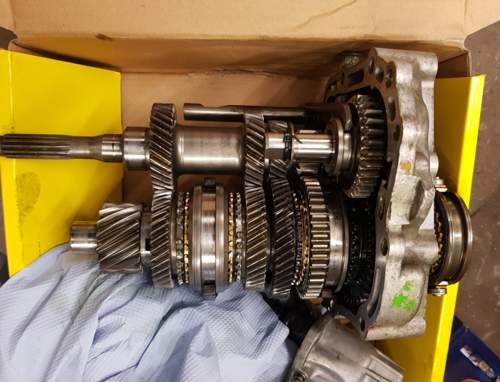

Hallo Ihr Lieben,
die Motte ist mal wieder da und braucht bitte Hilfe :-) ..
Kann mir jemand sagen , welches Getriebeöl mein Moppel braucht und wieviel Liter ?
Meriva a 1.4 bj 2006
TSN 0035 HSN 538
66 KW
5 Gang Schaltung (zum Glück kein Autom.)
Achja , und falls jemand von euch weiß , welche Teilenummer der Rückfahrschalter am Getriebe hat , wäre es super , wenn er mich nicht dumm sterben lässt (grins) ..
Mein Moppel hat nur noch ab und an die Rückfahrlichter an , nachdem mein Mann mit ihm in der Waschstraße war (tja, mein Moppel und mein Mann hassen sich )
Danke und liebe Grüße

Getriebeöl.
1,6 Liter SAE 75W-85 API GL4

Mein Mann erzählte heute übrigens , dass die Rückleuchten bei einer bestimmten Rückwärtsgeschwindigkeit angehen :-) ..
Und alles was darunter ist an Geschwindigkeit beim Rückwärtsfahren ist , leuchten die Leuchten gar nicht ..
Er meint der Moppel hasst ihn (grins)
Wie kann er denn das sehen wenn er hinter dem Lenkrad sitzt?
