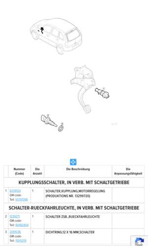

Achja , und falls jemand von euch weiß , welche Teilenummer der Rückfahrschalter am Getriebe hat , wäre es super , wenn er mich nicht dumm sterben lässt (grins) ..
Mein Moppel hat nur noch ab und an die Rückfahrlichter an , nachdem mein Mann mit ihm in der Waschstraße war (tja, mein Moppel und mein Mann hassen sich )

Also sitzt der genauso spritzwassergefärdet wie beim M32.
Also kann es schon daran liegen. Vor allem wenn es dann direkt nach der Waschanlage war…
Egal.
Sie hat nach der Nummer gefragt, die hat sie jetzt.
können kann alles, ich denke aber eher, das es abutzung war...egal, kaputt is kaputt

Die Rückfahrleuchte ging Tatsache bis zum dem Tag wo er in der Waschstraße war , danach war vorbei …
Ab und an zuckt die Lampe mal , das war es dann auch .. Ich gehe mal stark davon aus , der ist fertig der Schalter .. LG
