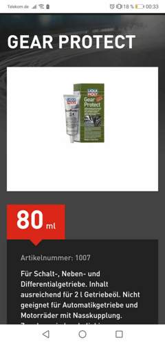

ich habe jetzt das LM MTF 5200 75W80 + Gear protect 80ml drin und kann dir nur sagen...besser als neu.
Kostet zwar zusammen etwas über 70€ aber die Ausgabe lohnt sich....wirst du das Getriebe nicht mehr wieder erkennen...Butter weich beim Schalten und keinerlei Geräusche mehr.

Kannst natürlich auch das Standart Getriebeöl reinmachen, jedoch ist das MTF 5200 um Lichtjahre besser zusammen mit dem Gear Protect....kann ich nur jedem Empfehlen.
wenn das Zubehöröl in Verbindung mit dem Gear Protect das Gegenteil bewirkt, brauchst du 10 Ölwechsel um das Zeug wieder aus dem Getriebe zu bekommen. Oder musst das Getriebe sogar spülen lassen. Nach dem was man so liest. Das hier habe ich reinmachen lassen: https://www.ebay.de/.../172833694736?...

Ich kann dir wirklich nur zu Raten, auch das Gear Protect mit rein zu machen, aber das musst du selbst entscheiden.
Falls ja, dieses zuerst einfüllen, sind auch nur 80ml.
Ich selbst würde es ohne nicht mehr machen, aber ich werde bei meinem Moppel das auch bestimmt nie wieder wechseln müssen....in Verbindung mit dem MTF echt klasse, aber das ist meine Erfahrung, was andere machen und nehmen ist jedem selbst überlassen.
