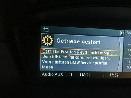

Hey Leute,
habe jetzt zum 3 mal die Meldung bekommen "Getriebe gestört. Getriebe-Position P evtl. nicht möglich". Das komische ist aber das die Meldung gleich nach ca. 10 Sekunden wieder weg ist und in Display auch keine Störung angezeigt wird. Die Meldung kam nicht hintereinander sondern ca. alle 7 Tage mal kurz wie gesagt für Ca. 10 Sekunden. Habe heute mal ein Bild davon gemacht und im Anhang beigefügt.
Fahrzeug ist ein E60 530xD BJ 2007 M57 Motor.
Km-Stand 118000.
Meint ihr der Fehler würde sich mit einem Getriebeöl Wechsel beheben oder denkt ihr es ist was anderes ?
Kann ein Fehler der Mechatronic im Getriebe sein, aber auch ein Problem des Wählhebels, bzw der Zuleitungen.
Glaube in dem Fall nicht an "Heilung" durch Ölwechsel.
Hast du einen LCI, also mit Joystick Schalthebel? Da würde ich zuerst mal schauen, meiner zeigt im I..A auch gerne Fehler im GWS an. Trotzdem funktioniert alles- noch.
@ X5-Baby: Okay ich würde ihn ja mal auslesen lassen, jedoch habe ich bedenken das da nichts bei raus kommt da die meldung ja bis jetzt alle paar Tage kam und gleich wieder weg war... Aber ich denke das wäre mal ein versuch wert.. :-/
@ sq-scotty: Ja genau, habe den Joystick Hebel. Ist bei mir auch so, der hat mir wie gesagt 3x kurz den fehler angezeigt aber die Position "P" funktioniert ohne probleme...
Habe jetzt mal bei BMW angerufen und gefragt was die für die Fehlerlesung verlangen, er meinte 150€!!
Finde ich bissel heftig von denen für Auslesen mit Diagnose....
