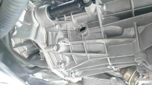

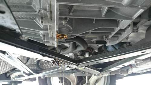

Ich habe heute mein Getriebeöl an meinem 2.0 TDI Handschalter wechseln lassen. Es war die 60Tkm Inspektion bei einem realem Kilometerstand von 52.202km. Ich musste vier mal meinem Wunsch Nachdruck verleihen, daß doch bitte das Getriebeöl gewechselt werden soll. Mein Mechaniker teilte mir dann später mit, daß es das erste mal sei, das hier diese Arbeit durchgeführt wurde. War ein offizieller Audi Service.
4L G052532A2 für 109€ Brutto.
Es kam eine leicht dunkelbraune Flüssigkeit heraus, wie ich es erwartet habe bei dieser Laufleistung. Das nächste mal wieder beim 120Tkm Service gerne wieder.
Dsc-2114
Dsc-2112
