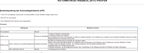

Ich habe gerade das Öl abgelassen und in die Ölwanne geschaut. Keine Späne oder ähnliches. Schien mir nur etwas wenig Öl gewesen zu sein und riecht leicht verbrannt. Habe neues bestellt plus Filter und Dichtungen. Schaun wir mal soll Donnerstag da sein.
leicht verbrannt ist schlecht...
Kommt darauf an wie alt dass es war. Ölwechsel ist sicher ein gueter 1. Schritt.
Wenn das Öl verbrannt riecht muss das Getriebe zerlegt werden und Instand gesetzt werden.
Und hier sollte erst mal versucht werden mit Inpa das Getriebe auszulesen was da drin steht.

Das wars Getriebe ist Fritte lohnt sich für mich nicht mehr. Eigentlich schade war ein schönes Auto. Naja hauptsache alle gesund und heile zuhause.

Und was ist genau defekt im Getriebe ?
Keine Späne ist doch schon mal gut. Riecht verbrannt kann auch durch hohe Belastung und Überalterung kommen. Hätte es mit neuem Filter und Öl zumindest probiert.
@KapitaenLueck schrieb am 29. August 2016 um 13:11:01 Uhr:
Wozu??Das alte Getriebe ist totaldefekt...
Wo ran wurde das denn fest gemacht?
Verbrannt riechendes Öl = Lammellen eigentlich hinüber.

beim öffnen!wie in 100% der Fälle wo das festgestellt wurde....
