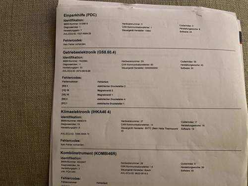

So, ich habe die 5 Sicherungen beim DME und EGS durchgemessen, da passt alles. Die Fehler aus dem FS habe ich mal angehängt, halte ich allerdings für nicht realistisch.. Spannung der Batterie war, gemessen mit Multimeter von Pol zu Pol 12,3 V.

Du hast in 4 Steuergeräten CAN-Kommunikation-Fehler.
Schau in den Schaltplan, welche Sicherung und Relais da eine Spannung versorgt.

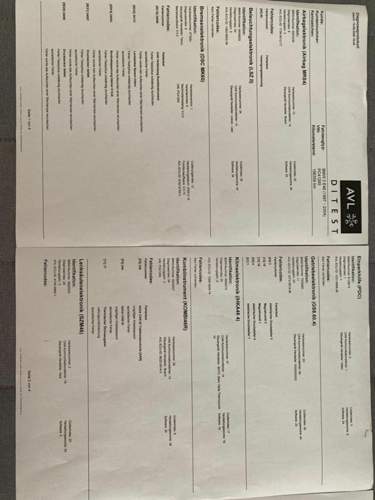

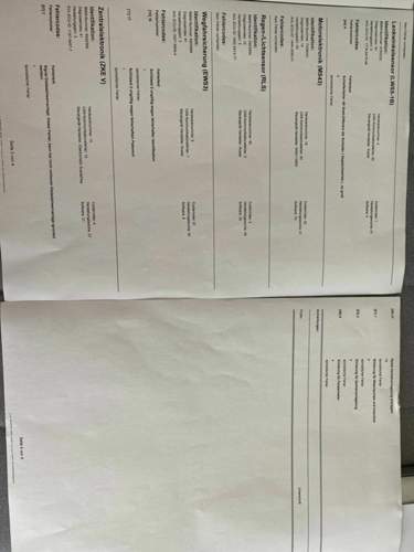

Danke erstmal für den Tipp, leider war das Bild nur ein Auszug, ich dachte nur die Fehler auf dem EGS wären interessant. Daher habe ich jetzt mal alle 4 Seiten abfotografiert. Aber ehrlich gesagt komme ich im Bereich der Schaltpläne kein Stück weiter, da blicke ich einfach nicht durch. Sehe ich es richtig, dass es CAN Kommunikationsfehler gibt obwohl es am Ende keinen Fehler auf dem Steuergerät gibt? Ist die Zahl hinter den CAN-Kommunikationsfehler die Anzahl der Fehler innerhalb einer bestimmten Zeit oder eine Zuordnung?

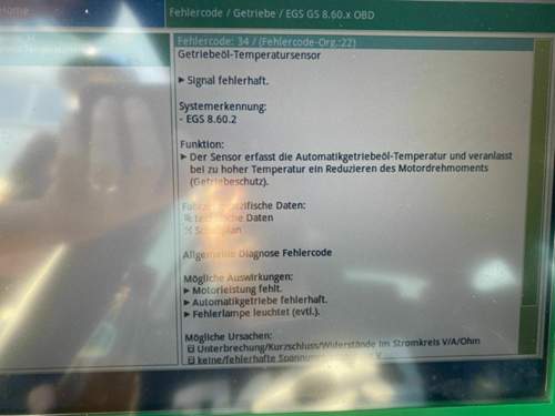

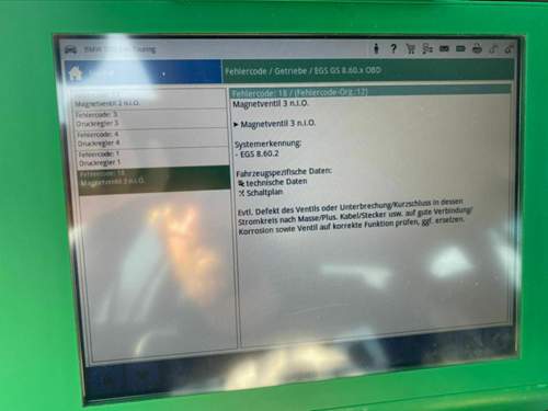

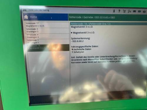

Wir hatten gestern, nachdem die Fehler gelöscht waren wieder die Magnetventile + Drucksteller im FS, zusätzlich noch der Getriebeöl-Temperatursensor, siehe Anhang, sorry für die schlechte Qualität.

Auf dem 3. Bild ganz unten steht doch die Ursache:
Keine oder fehlerhafte Spannungsversorgung
Also Sicherung kaputt.
Und es steht noch drin: in den Schaltplan schauen.
Steht alles drin in den Fehlermeldungen.
Ja genau, als mögliche Ursache.. es sind ja auch noch weitere aufgeführt. Aber damit drehe ich mich im Kreis, ich habe die Motorsicherungen überprüft, die sind i.O. Und nun weiß ich nicht welche Sicherungen oder Relais noch im Zusammenhang stehen, da ich, wie schon erwähnt den Schaltplan nicht lesen bzw. adaptieren kann.
