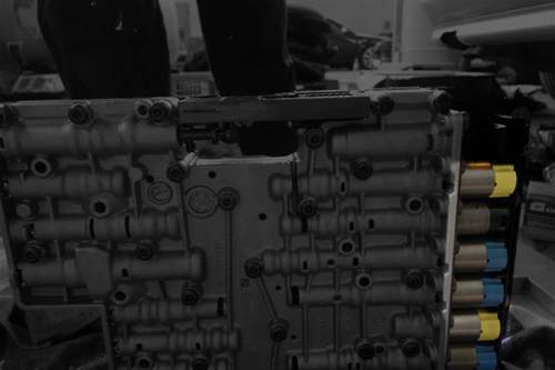

Was ist mit den Steuerventilen die hier auch schon mehrfach erwähnt wurden?
@KapitaenLueck
Ehrlich gesagt bin ich mir bei den Ventilen nicht sicher.
Denke die hat er sich aber bestimmt angeschaut.
Hab’s ihm mitgeteilt.
Mal schauen was sich ergibt.
Tauscht man die aus?
Man kann es mal mit Reinigen versuchen aber wenn die verschlissen sind hilft nur noch austauschen.

Die färbigen Dinger sind die Ventile von denen hier gesprochen wird.
Die zu tauschen ist aber nicht so billig und deshalb hab ichs auch gelassen.
Frag mich jetzt nicht was sie kosten aber ein anruf bei ZF bringt sicher Klarheit.

Update:
Habe das Fahrzeug abgeholt.
Diverse Ventile wurden getauscht.
Schaltschiebekasten mit einem anderen getauscht
Keine Besserung.
Zwischen dem 2 und 3 Gangwechsel und umgekehrt ruckt das Getriebe.
Nicht mehr so krass aber es ruckt leicht.
Im kalten Zustand ist alles es besser
Mehr ist laut dem Mechaniker nicht zu machen.
Also schaltschiebekasten und drumherum soll laut ihm nicht mehr gehen.
Der Fehler liegt wohl am Getriebe selbst.
Will den Wagen ungern verkaufen, aber irgendwie habe ich die schnautze voll.
