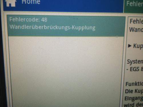

Hey die ganzen Sachen sind erst mal auf Eis gelegt.
Hab heute "Getriebenotprogramm" bekommen.
Mal von Anfang an:

Bei dem hab ich die Probefahrt gemacht wo er ja plötzlich bei 3000 umtouren nicht schalten wollte. Der Händler war dann bei BMW und hat den auslesen lassen und festgestellt das ja der Filter wie beschrieben verdreckt war.
Filter wurde getauscht, Fehlermeldung wurde gelöscht und Auto lief jetzt grob gesagt 300km ohne Problem.
Heute kam dann plötzlich Getriebenotprogramm. Allerdings ohne Leistungsverlust oder sonst irgendwelchen Nebenwirkungen. Nach 30 min pause und weiter 5 km gefahrenen kam die Meldung erneut ohne Nebenwirkung.
Mal ehrlich kann das Getriebe denn schon nach 35tsd km schon wieder hin sein oder ist es was elektrisches?

Hab ihn aus lesen lassen. Hier das ergebniss.
Ich hoffe mal nicht das der ganze wandler kaputt ist.
Der Mechaniker fragte mich ob ich Probleme mit rutschender Kupplung hätte, aber das kann ich gewiss ausschließend da ich das von meinem 525 kenne der bei 318 tsd im kalten Zustand das schonmal hat!
Des weiteren kam der Fehler auch nur bei anhängerbetrieb und dann auch nicht beim beschleunigen sondern auf gerader Strecke mit Tempomat.
Und jetzt bin ich mal gespannt was ihr sagt 😉

Zum Fehlerauslesen habe ich Dir ja schon was geschrieben (ABS Hydroblock-Lichtmaschine), kann stimmen oder auch nicht.
Eine Ferndiagnose wird hier keiner machen können, die meisten werden hier auf Radsensor oder Spannung Tippen.

Hatte auch Getriebenotprogramm und es war nur die Lichtmaschine, bei anderen war es der Raddrehzahlsensor und so steht es auch in dem Fehlerspeicher plus ein paar Sachen mehr die es sein können. Und wie schon geschrieben, Laut deiner Beschreibung Tippe ich auf Spannungsversorgung.
Gib auf jeden fall Rückmeldung, bin Neugierig 😁
