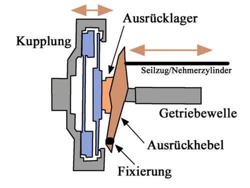

Das Ausrücklager sitzt doch nicht auf der Welle. Dein Gutachter erzählt Mist. Das Lager dreht nur bei getretener Kupplung. Deswegen sollst ja die Flossen vom Pedal nehmen bei der Fahrt, damit das Lager nicht mitdreht. Sonst wird das heiß und.......du weißt schon. Schau dir einfach mal ne Kupplung an, wie die funktioniert, dann verstehst Du das auch. @Wolle226.
Ja wäre zwar nutzbar, aber habe es da gelassen. Die fangen schon etwas an.
Umso schneller geht es. Dann können die sofort richtig loslegen wenn alle Teile da sind und ich muss nicht wieder auf einen Termin warten.
Aber klar Sitz das Lager auf der Welle, der Ausrückhebel sitz nicht drauf.
Also so sehe ich das auf jeden Fall in allen Videos und Zeichnungen.
Die Welle geht durch das Lager, das Lager hat nurdie Aufgabe den Kupplungsautomaten zu drücken.
Die Welle berührt das Lager nicht mal.
Hier hast nen Ausrücklager....................
https://www.ws-autoteile.com/de/i63174/sachs-ausruecklager-3151132132
Willst einem LKW und Baumaschinen- Schlosser was erzählen.
Das Ausrücklager ist an dem Ausrückhebel befestigt und die Getriebewelle läuft durch das Ausrücklager hindurch.
Und wie @Lenin schon richtig erwähnt hat:
Fuss weg vom Kupplungspedal beim fahren.
Denn sonst läuft das Ausrücklager immer mit und frisst sich kaputt.
Auch an der Ampel gilt, alles was voraussichtlich länger als ein paar Sekunden dauert:
In den Leerlauf gehen und Fuss weg vom Kupplungspedal.
Ich (55) habe das so in der Fahrschule gelernt, bei meiner (hinterher abgebrochenen) KFZ-Mechanikerlehre und anschließend bei Produktschulungen in meiner Ausbildung in einem KFZ-Großteilehandel mit eigener Produktion/Aufbereitung von Kupplungen für Fichtel & Sachs (heute nur noch Sachs).
Hab aber mal gehört, dass man heutzutage den Fahrschülern beibringt, immer den ersten Gang bei getretener Kupplung eingelegt zu haben, um zügiger bei Grün losfahren zu können.
Keine Ahnung, ob es stimmt.
Wenn ja, auf jeden Fall „Gift“ fürs Material.
