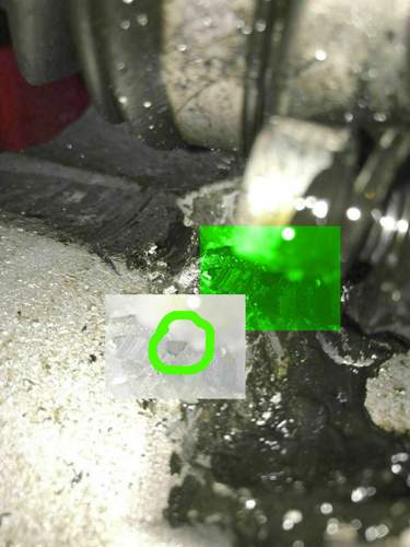

Moin Moin,
vor ca. einem Jahr hab ich von VW ein neues Getriebe + Mechatronic verbaut bekommen. Beim Bremsen Wechsel in einer anderen Werkstatt fiel auf, dass die Antriebswelle eine Schraube locker hatte.
Nun am vergangenen Freitag ist mir während der Fahrt eine Schraube vom Getriebe flöten gegangen.
Nun ist er in der besagten Werkstatt die das Getriebe verbaut hat und die sagen es hätte ein Loch und müsste über die Garantie vom Auto laufen. Service ist in der Werkstatt getätigt wurden diesen Jahres, leider privat somit gibt es zu dem Stempel im Serviceheft keine Rechnung um das defekte Getriebe laut Werkstatt über die Garantie des Autos laufen zu lassen.
Jetzt meine Frage; Läuft das defekte Getriebe was scheibar mit der Antriebswelle nicht richtig verschraubt wurden ist auf die Garantie des Getriebes?
Ich wäre sehr dankbar um Antworten
Mach mal ein Foto von dem angeblichen Loch im Getriebe. Die Antriebswelle und auch das Getriebe hängen nicht nur an einer einzelnen Schraube. Das sich ein runterfallender Bolzen so unglücklich verkantet das der dir dann direkt ein Loch ins Gehäuse schlägt ist vielleicht möglich, aber ich finde das recht unwarscheinlich. Vor allem wenn ich mal davon ausgehe das die festgestellte lockere Schraube an der Antriebswelle wieder befestigt wurde.

Es gibt Neuigkeiten..Ich habe 1) die Fotos und 2) eine Quittung vom Service der ja unter der Hand gemacht wurden ist... und mir trotzdem nichts bringt 3) Ein Date kommendes Jahr mit einem Instandsetzer...

Ich habe im Anhang mal eine Stelle hervorgehoben und den Kontrast gespreizt - das Loch ist nur die eingekringelte Stelle, oder sind da noch mehr? Für mich sieht es so aus als hätte sich dort tatsächlich eine Schraube der Antriebswelle langsam herausgearbeitet und dabei das Gehäuse immer weiter angeschliffen. Allerdings müsste das ganze erheblich Geräusche gemacht haben während der Fahrt, ein ständiges, geschwindigkeitsabhängigs quietschgeräusch oder ein schaben - ist dir da nie was aufgefallen?
Getriebeloch
