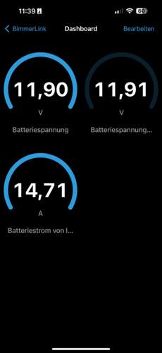

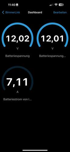

Zu den Bildern:
7A werden angezeigt wenn Schlüssel raus ist und 14A wenn Schlüssel steckt und auf Start gedrückt wird ohne das Motor läuft.

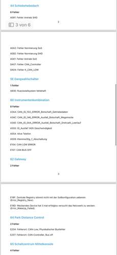

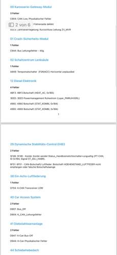

Zu dem fehlerspeicher kann ich nichts raus kristallisieren. Ich hab euch das Hochgeladen was nach dem Löschen des Fehlerspeichers angezeigt wurde aber wenn ihr wollt kann ich euch auch den fehlerspeicher davor zeigen vorm Löschen wenn das wichtig wäre.

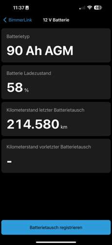

Ich würde es nicht ausschließen, dass es an der Batterie liegt. Seitdem ich wieder eine andere im Auto habe, geht mein Schlüssel auch wieder aus mehr Entfernung. Vorher nicht.... kann ich mir auch nicht so ganz erklären.
Lad die Batterie doch mal voll auf und schau, wie sich das dann verhält. Wie ist die Spannung beim laufenden Motor + eingeschalteten Verbrauchern? Am besten mit einem Multimeter messen, sollte um die 14V sein. Kann sein, dass auch dein IBS durch ist.
Auch mal Ruhestrommessung durchführen.

Ok werd ich prüfen was ist mit den Fehlerspeicher nichts sagend??
Was CAN & BUS Probleme angeht, habe ich kaum Wissen. Würde vielleicht mal die Kofferraummulde anschauen, ob die feucht ist und die Steuergeräte deswegen fehler schmeißen. Aber sonst...
FS Datei lade ich nicht runter. Das musst du anderes hier einbringen, als Bild oder so.

Ich gehe davon aus das mit A Ampere gemeint sind und das wäre erschreckend wenn du 7 A bei abgezogenem Schlüssel hättest, vor allem wenn das Auto eingeschlafen ist. Da ist ne gehörige Ruhestromverletzung.

Ich bin da wirklich kein Profi, aber da du in fast jedem Steuergerät Busfehler hast, würde ich davon ausgehen, dass auch die Getriebestörung damit zusammenhängt.

Wenn die Batterie schwach ist, kann es schon sein, dass du haufenweise Fehler bekommst. Notfalls halt auf Verdacht eine neue kaufen bzw. von einem anderen Fahrzeug eine einbauen.
