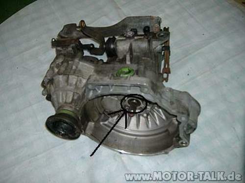

Was macht der gemeine GTI Schrauber neu, wenn er das Getriebe (GKB 9A) draußen hat?
Öl hab ich abgelassen, Neues liegt parat. Ausrücklager? Haken dahinter. Mach ich neu. Simmerringgedöns, bestell ich auch mal mit.
Gibt's sonst noch irgendwelche Lager, Dichtungen, oder Kram der neu muss?
ODER:
lässt man von einem dichten intakten Getriebe die Finger von den Dichtungen/Simmerringen?
Bisher war das Ding trocken, nicht dass ich es jetzt kaputtrepariere und es nachher undicht ist durch mein semiprogessionelles Amateurrumgefummele.
Was würdet Ihr sagen?

Generell gilt, was nicht undicht ist, wird nicht gewechselt. Auch muss man nicht auf jedes dünne Vollsynthese/Ebay/Hochleistungs Öl abfahren.
Auch im eingebauten Zustand ist das abdichten der beiden Antriebswellenflansche keine Hexerrei.

Also ich halte es für Humbug, Dichtungen die dicht sind drin zu lassen.
Denn die sind alle auch schon 20 Jahre alt... Egal ob dicht oder nicht.
Die Antriebswellenflansche mögen ja noch gehen.
Aber Getriebeingangswelle und Ausrückstange, wenn die undicht werden ist
die Kupplung gleich mit hin.
Ich hab als ich mein ATH eingebaut habe, alle Simmeringe nach aussen, Ausrücklager,
also alles wo man ran kam neu gemacht.
Lieber jetzt das Geld als im Zweifelsfall das Getriebe nochmla ausbauen.

Kann mir das einer erklären? Gibt es etwa
noch andere Dichtungen, als diese hier??

Dann kenne ich dies hier was ich offensichtlich zweimal benötige.
Was ist jetzt die Getriebeeingangswelle? Gibt es da wieder was zu beachten? Was brauche ich da noch?
vergiss den kupplungshebel nicht. der kleine, der auf das ausruecklager drueckt. der iss ne schwachstelle an den 020er getrieben...
die simmerringe macht man neu, auch wenn die noch dicht sind. einfacher als jetz wirds nicht, die zu tauschen 😉
Tja Magixx 🙂
Die Reperatursätze für die Flansche hast du ja schon 🙂
Dann gibt es noch die Dichtungen an der Tachowelle (O-Ring und Gummiplatte)
Und dann die Welle die ins Getriebe geht. Schau dir dein Getriebe an.
Unschwer zu erkennen:
Einmal ist ein Simmering von Getriebegeäuse zur Eingangswelle.
Und in der Verzahnten Hauptwelle sitzt vone noch ein Simmering,
aus dem in der Mitte der von dir so genannte Zentralausrücker kommt.
Wird eine Von denen undicht süffts dir die Kupplung voll 🙂

"Verzahnte Hauptwelle" Simmering ist das hier (Anhang)? Kennt da jemand ne Teilenummer von? Wie wird der gewechselt? Von vorne rausziehen und neuen wieder drüberstülpen?
Ist doch dieses Teil hier, (VW 020301227) oder?
Und was meint Timo mit "Simmering von Getriebegeäuse zur Eingangswelle" ? Wo sitzt die denn? Teilenummer? Das Scheiß Getriebe macht mich noch fertig. Ausrücklager hab ich jetzt neu drin und grünen Deckel wieder drauf.
