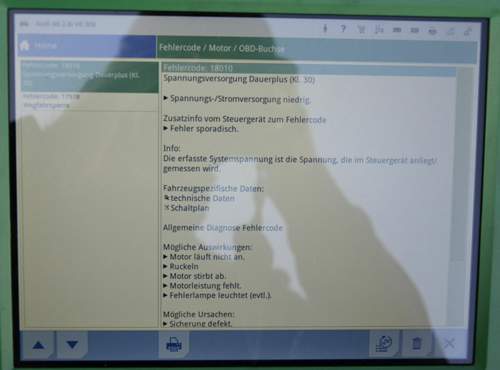

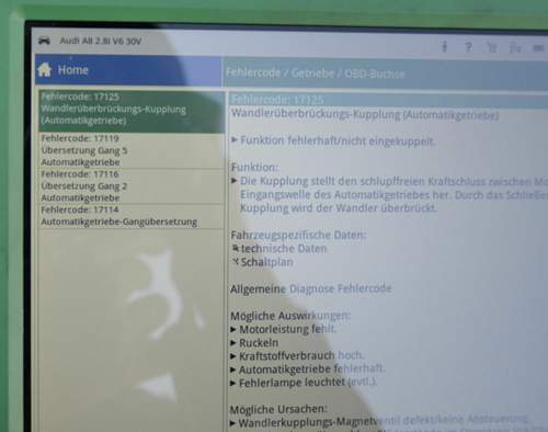

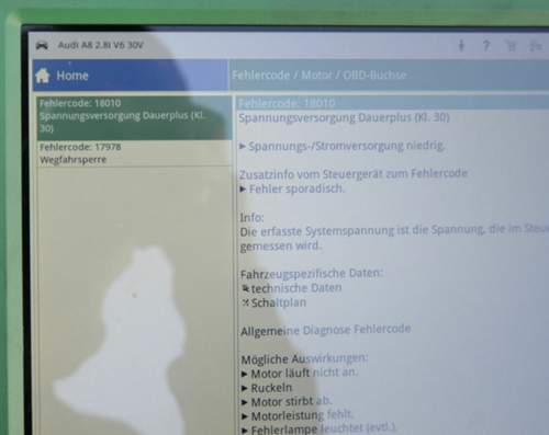

Wenn Du morgen das Auto ausgelesen hast (unbedingt Motor UND Getriebe auslesen!), dann poste bitte die komplette Fehlermeldung hier im Original.

So,hier das Resultat der Auslesung.
-dsc9706
-dsc9707
-dsc9709
Prüf mal die Sicherung
