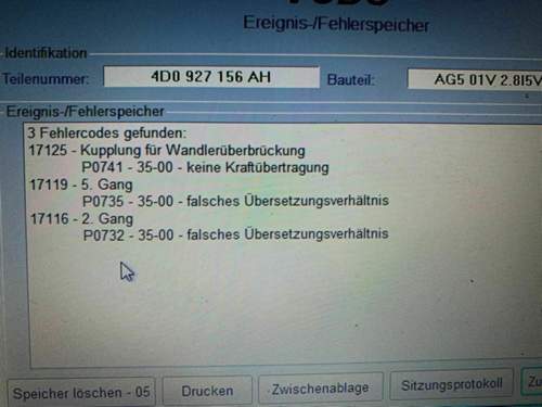

ich habe ein Problem mit unserem "Familienmitglied"D2 2,8 Frontantrieb Bj.10.1999 und hoffe hier kann mir jemand weierhelfen!
Vor zwei Wochen auf der Autobahn habe ich im Fußraum einen Schlag wahrgenommen und im FIS waren alle Programme gleichzeitig rot (P,N,R,D,4,3,2).Bin dann gleich stehengeblieben und das Auto ausgemacht.
Nach paar min. Motor gestartet und nur "P" war rot,ganz normal.Nach ein Paar meter wieder alles rot,aber der Wagen fuhr.Ich bin die letzten 20km langsam und vorsichtig um 4Uhr nachts heimgekommen und daheim wollte er nicht mehr in den Rückwertsgang schalten.In "D" ging as aber mit stottern habe ich mein Schatz noch in die Garage bekommen.
Am nächtsen Tag habe ich es wieder versucht mit der Hoffnung das ein Wunder geschieht,aber leider ohne Erfolg.Und das ein Paar Tage wiederholt...
Er hat 402.086 km,ist top gepflegt und der Motor läuft super.
Ich fahre das Auto schon seit 16 Jahren und will es noch ein paar Jahre fahren,wenn die Reparatur nicht teuer ist.
Kann mir bitte jemand helfen?Ich wäre sehr dankbar!

Der STG-Kasten sitzt vorne rechts im Wasserkasten, direkt vor der Windschutzscheibe. Wenn die Abläufe da dicht sind und/oder der Deckel undicht, dann sammelt sich da das Regenwasser drin und badet Deine Steuergeräte.

Als wir 2017 in Mazedonien im Urlaub waren habe ich auf einmal ein Geräusch wahrgenommen und bin dann stehengeblieben.Das gesamte Getriebeöl lief aus .
Laut Getriebe-Mechaniker hatte ich wohl ein elektronisches Problem!Er hat gleichzeitig in den zweiten und dritten Gang geschaltet und dann wurde alles was defekt war ersetzt,samt Elektronik.
Dann lief er wieder und schaltete einwandfrei.

Es kommt morgen noch jemand um es nochmal auszulesen.Mal sehen wie seine Diagnose lautet!
