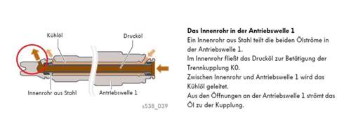

Da ich mal die Kupplungen vom DSG in der Hand hatte, bezweifle ich das die kleinen Teile vom Sieb dort überhaupt veränderungen hervorrufen können.
Edit: Müsste die Kupplung dann nicht geschlossen hängen?

ich denke der Druck selbst ist für das Sieb nicht das Problem, sondern die Menge des Öls unter Druck.
Nach meine Logik, der Durchflüß, bei normal funktionierende K0 ist bei geschloßene Kupplung so gegen 0, oder?
Ich kann mich auch irren.
@omsen123 schrieb am 21. April 2025 um 13:08:22 Uhr:
nein! Es reicht, wenn ein Teilchen des Siebes in der Öffnung an der Antriebswelle steckt (umgekreist, siehe Bild)

diese Video zeigt dass K0 undicht ist. Die neue ist dicht. Also, meine Vermutung wird damit bestättigt.
Der Autor schreibt auch in Kommentaren, dass meistens wird die K0 undicht, bis die kaputt geht.
Also, dieses gerissenes Sieb ist nur Folge der undichter K0.
Ich denke, das passiert eh durch unzähligen Starts des Verbrenners, als durch normale Belastung bei der Fahrt.
