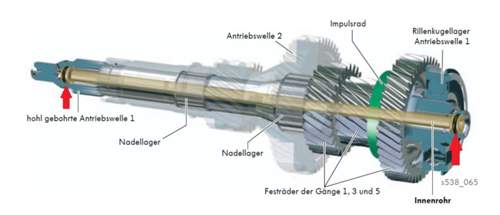

Auf diesen Bild kann man gleich 2 Dichtungen sehen.
https://www.motor-talk.de/.../dq400e-i211485128.html
Hellom
ja die infos aus ssp 538 hatte ich auch. Auch das mit den 2 Pumpen und niederdruck und hochdruck wusste ich schon.
@AVF ist das mit den Dichtungen gewissheit oder vermutung?
Aus dem Bild kann ich nur die Antriebswelle erkennen welche hohlgebort ist und beide Öldrücke dadurch gehen aber keine Dichtung.
Auch bei bildern zu der K0 Kupplung (0DD141759J) kann ich nicht wirklich erkennen wo da eine Dichtung sein sollte welche den Steuerdruck entwichen lässt.

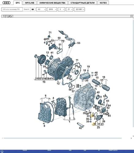

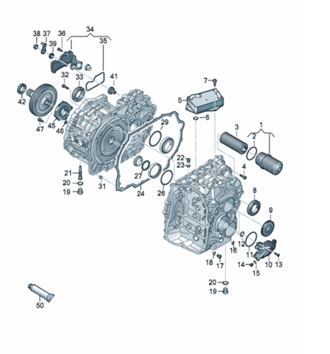

ich hab noch solche Bilder, besseren habe ich leider noch nicht
bei Gesamtübersicht müssen es Nr: 28 und denke ich noch 59.
bei anderem Bild habe ich rote Pfeile eingefügt
Gesammt
Innenrohr
Das Bild war mir noch nicht bekannt.
Schön das es innerhalb VAG auch noch unterschiedliche Explosionzeichungen für das selbe Getriebe gibt. Im Anhang meins vom Passat.
Ich habe mir mal deins raus gesucht (für den A3) und folgendes gefunden:
Die 24 und 56 sind einstellscheiben für das Differenziallager
60, 59 sind Ausrücklager und Einstellscheibe Für Kupplung 1
57, 58 sind Ausrücklager und Einstellscheibe Für Kupplung 2
Die anderen Dichtungen sind alles Aussendichtungen d.h. wären sie undicht würde man eine leckage nach aussen haben und eine Pfütze unterm Auto.
