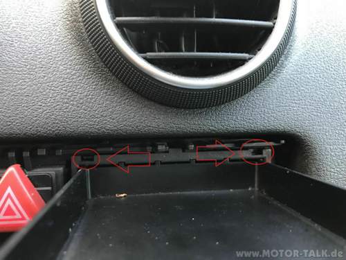

ich besitze momentan 2 Audi A3 8P, beide Baujahr 2003. Nun wollte ich aus dem einen den Getränkehalter ausbauen und mit dem Kartenschacht des anderen ersetzen. Doch obwohl ich mir ein paar Tutorials durchgelesen und Videos angesehen habe bekomme ich den Ausbau einfach nicht so Recht hin. Wie im Bild zu sehen, muss ich mit einem flachen Schraubendreher in die markierten Stellen hinein und die darin befindlichen Nasen nach oben drücken, richtig? Falls ja....muss ich nicht zeitgleich beide Nasen nach oben drücken, bevor sich die Halterung löst? Ich befürchte obendrein, dass die rechte Nase schon durch meine dilettantischen Versuche abgebrochen ist :-/
Danke für die Aufklärung 😉
